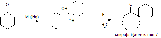

Реакция кетонов с магнием в отсутствие донора водорода  - это восстановительная димеризация. Из циклогексанола при этом получится 1,1'-би(циклогексил)-1,1'-диол.
У этого диола два третичных гидроксила, и он может вступать в реакцию пинаколиновой перегруппировки. В отличие от 1,2-циклогексанола, для которого эта реакция хоть и возможна теоретически, но совершенно не характерна.
